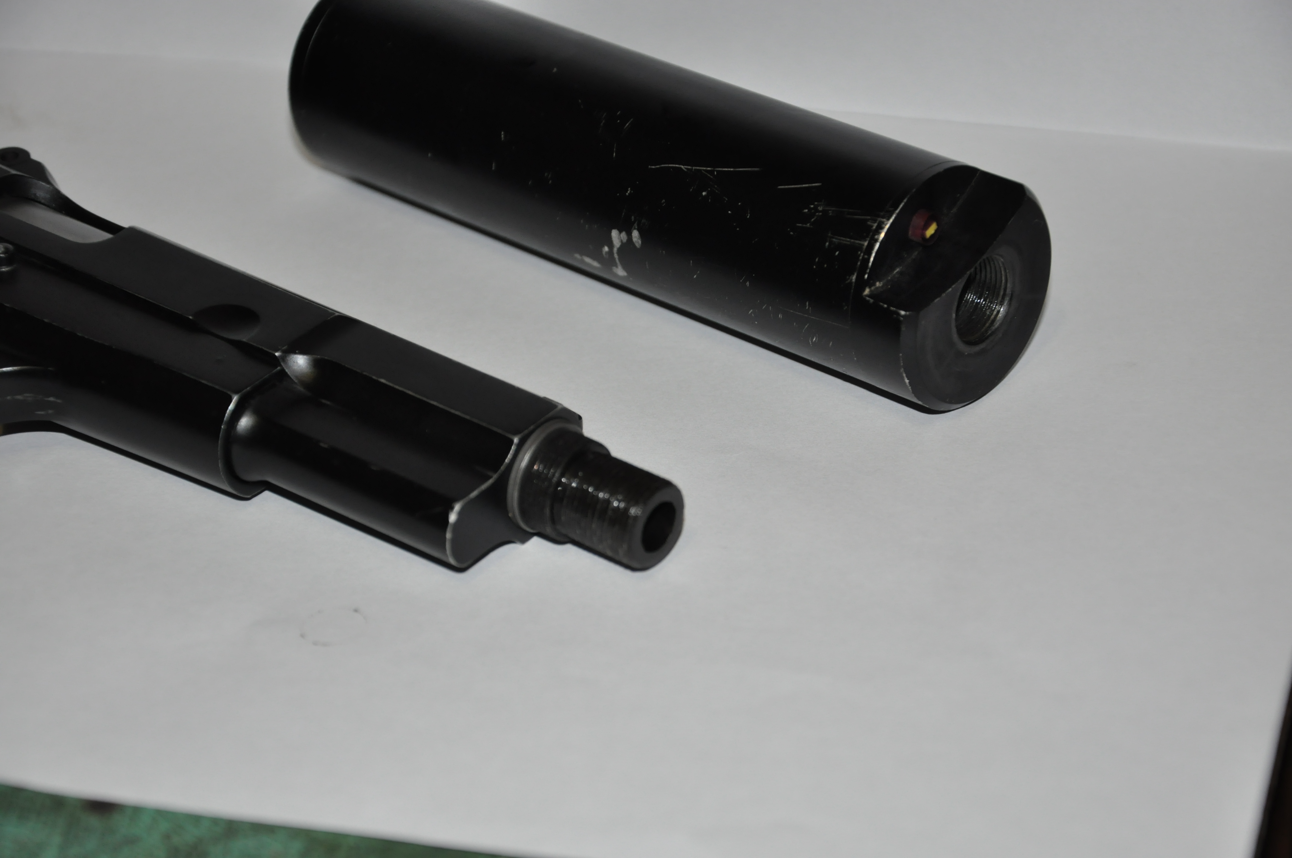

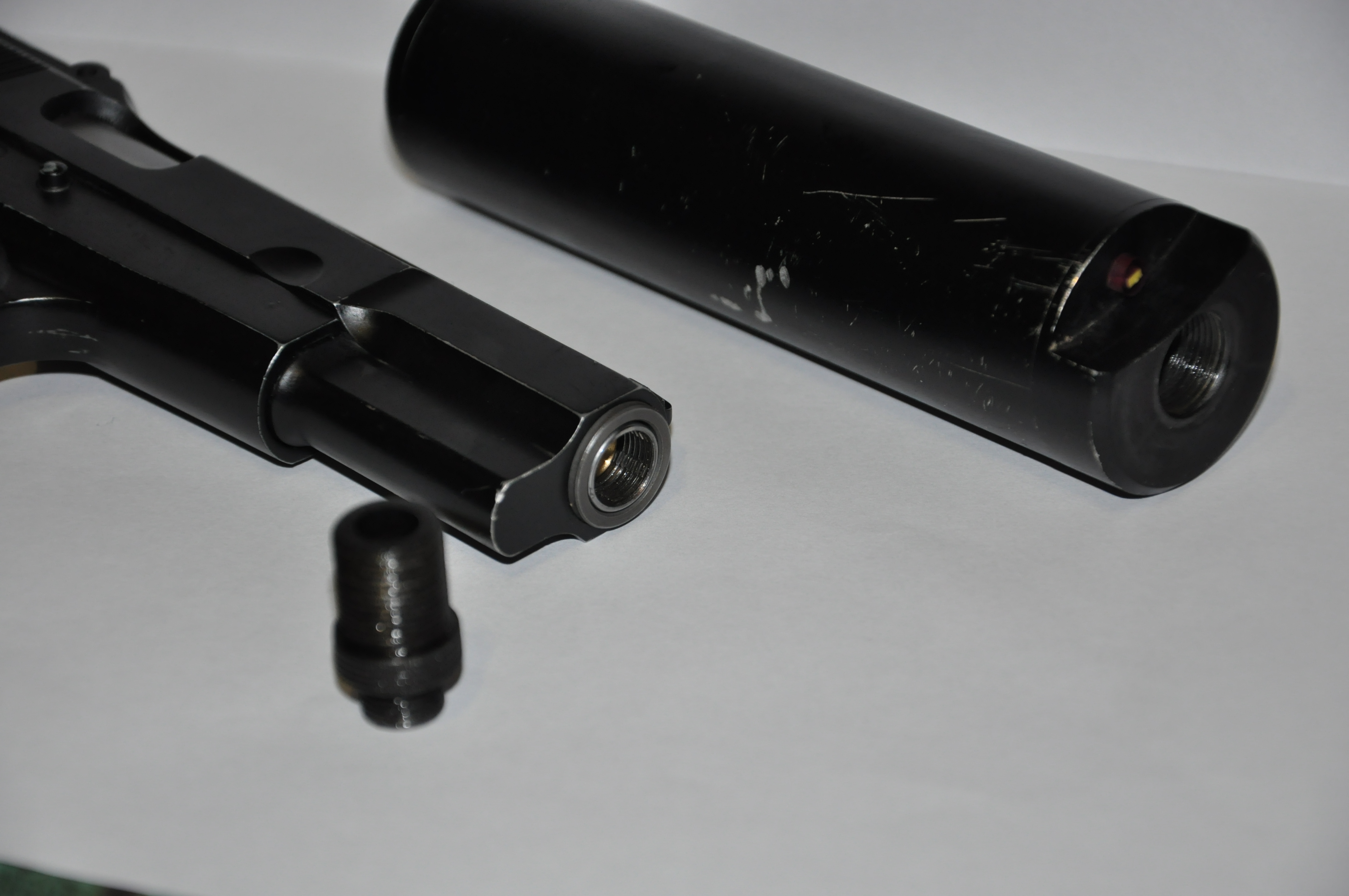

Переходник для пистолета под трасерную насадку или глушитель. Подходит к боубеку.
Цена вопроса 250р.
Писать в личку!

Красиво, но не стреляет при этом пистолет более одного раза ((
Re: Допы к пистолетам!!!
Сообщение Пчел » 24 май 2014, 08:17
Север ты ошибаешься)) Абсолютно без проблем выпускает всю обойму. Я проверял и в процессе изготовления всё подгонялось именно так чтоб проблем никаких не было. :smu:sche_nie:

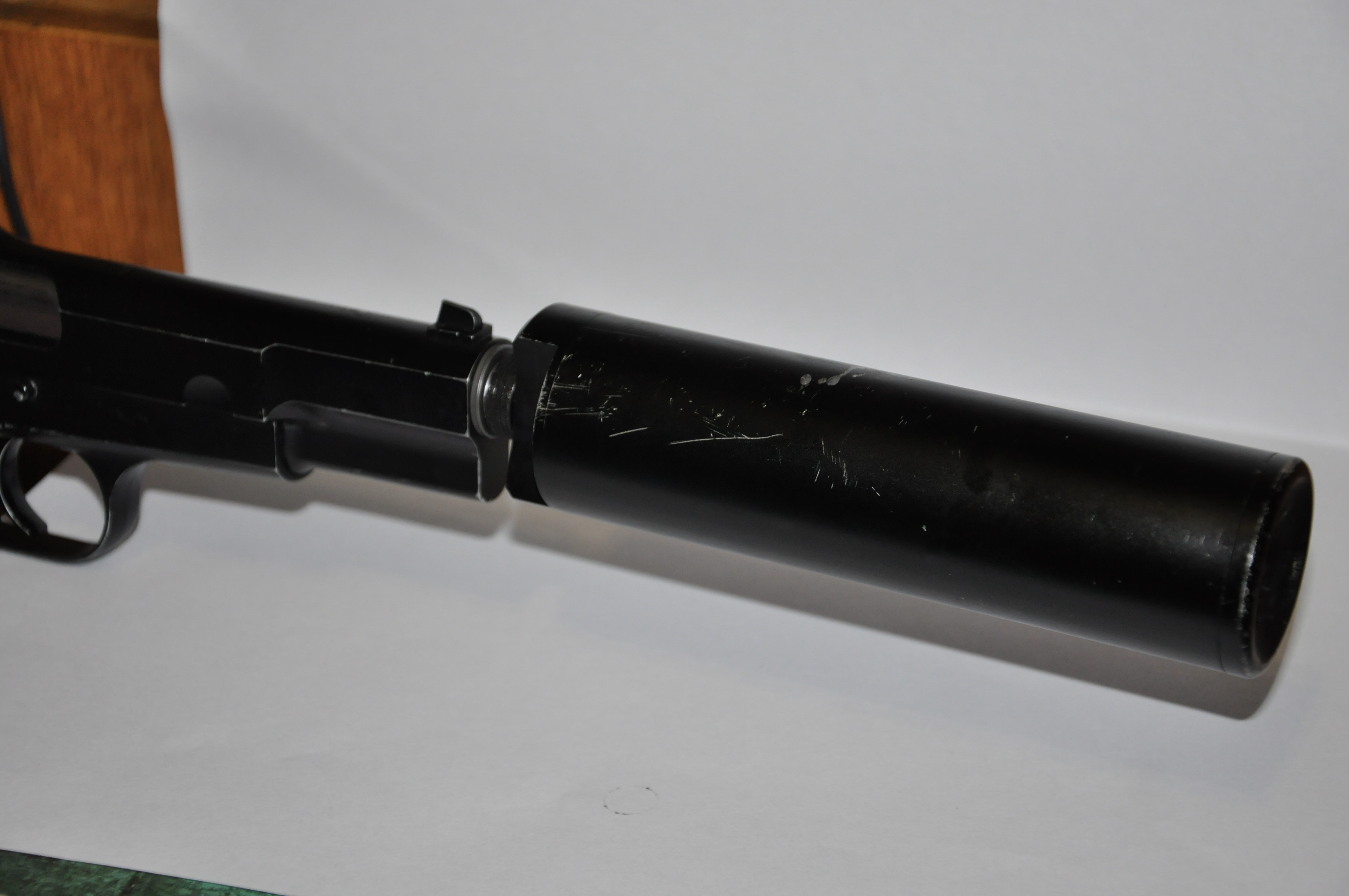

Ездил в калибр.. глоку тяжко. не работает
Сообщение Lyolick » 25 май 2014, 01:21
Это будет работать на блоубэках с неподвижным стволом или с коротким ходом ствола без снижения. Например М9 без проблем выпустит весь магазин с такой насадкой. Там же где автоматика оригинала использует снижение казённой части ствола для расцепления с затвором (Г17 сотоварищи, 1911), то увеличившаяся масса и инерция дульной части ствола не дадут штатно отработать деталям при выстреле.

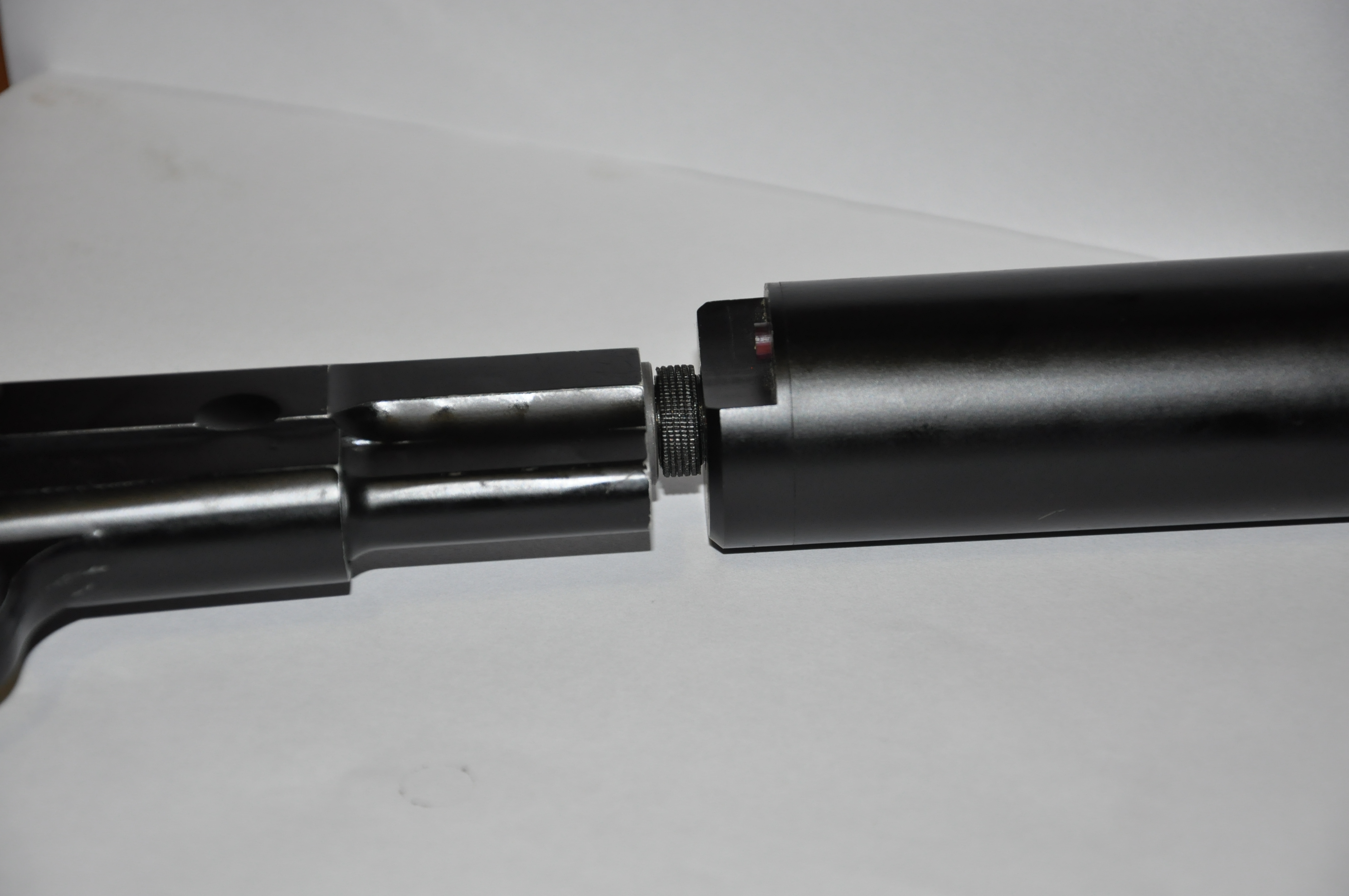

Я предлагаю изделия, подогнанные к приводам, и в случае необходимости - произвожу подгонку, чтоб всё работало без проблем (хоть на блоубэк, либо без него). В калибре переходники сделаны по пистолету продавца Дениса. Если кому нужно, то я подгоню под его привод индивидуально. Так же возможна установка резьбовой втулки в те пистолеты в которых нет резьбы под глушитель. Как-то так)) Но смысл ясен, надо видимо подкорректировать первый пост))) Не судите строго) :uch_tiv:

Глок18С от WE. И одиночкой, и автоматический режим без нареканий. Пчеле огромное спасибо!!!
ВИДЕО ТУТ http://vk.com/wall205865917_157

А на MEU 1911от ТМ вы такое делали? Интересен именно опыт установки, а то первопроходцем как то быть не камильфо)
