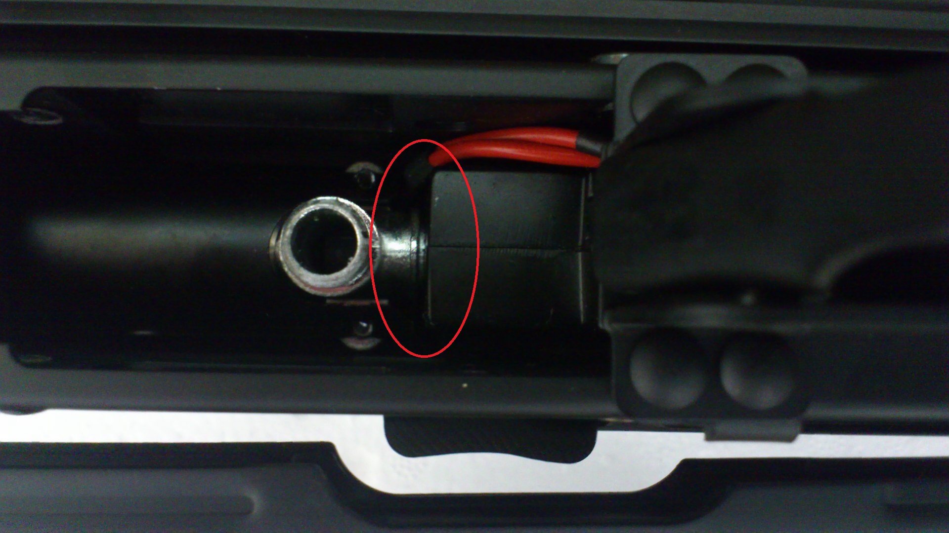

Сообщение SkyShelton » 09 июн 2012, 07:11
в "калибре" сказали что магазин плохо входит из за зазора (на фото) так же из за него будет травить и скорость вылета будет потерянна. кто может это дело исправить?
