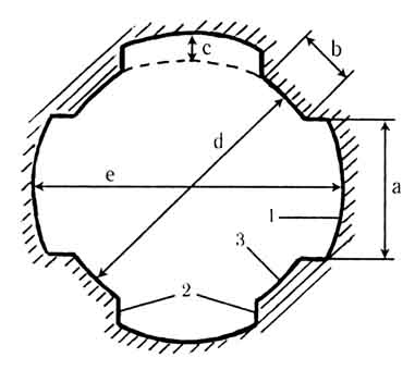

Рис. 1 Поперечный разрез ствола нарезного оружия:
1 — дно нареза; 2 — грани нареза; 3 — поле нареза (а — ширина нареза, b — ширина поля нареза, с — глубина нареза, d — диаметр канала ствола по полям (калибр), е — диаметр канала ствола по нарезам)

В одних странах калибром считается расстояние между полями нарезов (наименьший диаметр канала ствола), в других — расстояние между доньями нарезов (наибольший диаметр). В итоге, при одинаковых обозначениях калибра диаметры пули и каналов ствола разные. Примером служат 9×18 Макаров и 9×19 Парабеллум.
У Макарова 9 мм — расстояние между полями, диаметр пули — 9,25 мм.
У Парабеллума расстояние между доньями — 9 мм, соответственно диаметр пули 9 мм, а расстояние между полями — 8,8 мм.
